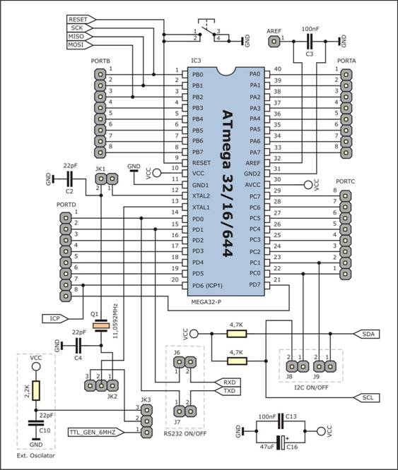

moduł mikrokontrolera
Opis: Procesor ATMEGA32..jpg

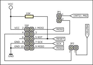

Moduł złącza programatora ISP
Opis: ISP KANADA..jpg

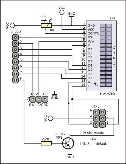

Moduł wyświetlacza LCD
Opis: LCD..jpg

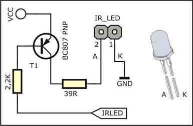

Moduł nadajnika podczerwieni
Opis: Nadajnik podczerwieni..jpg

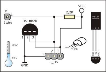

Moduł czujnika temperatury DS18B20
Opis: Termometr cyfrowy..jpg

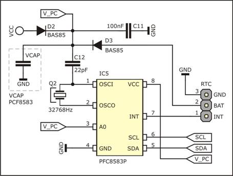

Moduł RTC
Opis: Zegar RTC..jpg

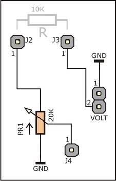

Moduł wejścia analogowego (pomiar napięcia)
Opis: Potencjometr..jpg

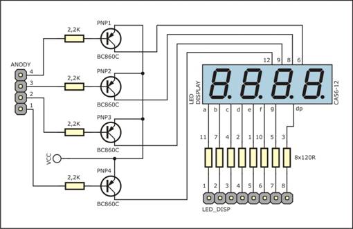

Moduł wyświetlacza 7-segm. LED
Opis: Wyświetlacz LED..jpg

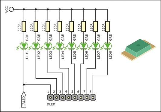

Moduł diod LED

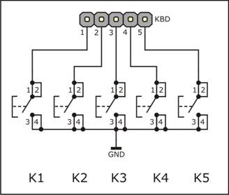

Moduł przycisków micro-switch
Opis: Klawisze..jpg

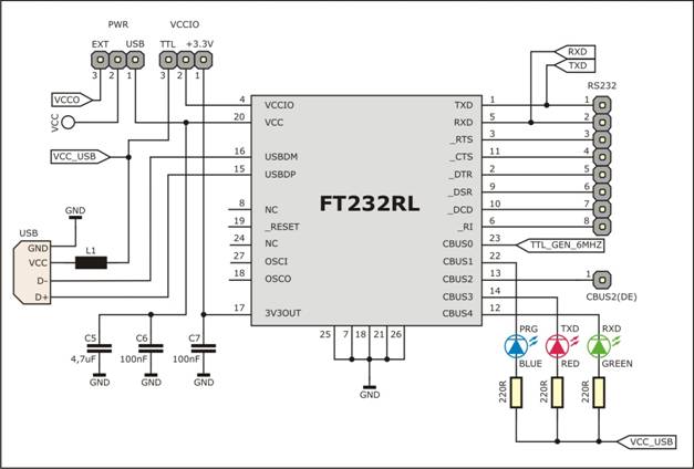

Moduł przejściówki USB/RS232 – FT232RL
Opis: Przejściówka..jpg

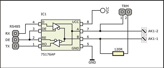

Moduł nadajnika/odbiornika linii RS485
Opis: RS485..jpg
